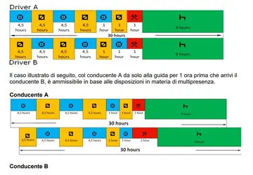

Un conducente può essere assistito da più di un altro collega durante il viaggio, che è in questo caso considerato equipaggio. In questo modo un conducente può avvalersi delle esenzioni per multipresenza, mentre gli altri conducenti durante il periodo di lavoro potrebbero non godere di tale concessione, cioè sembra un controsenso ma in un viaggio con 3 autisti nello stesso pullman, solo uno può avvalersi della multipresenza.
Un esempio si può vedere da questa immagine:
Invece per la solita multipresenza di 2 autisti nello stesso pullman, tutt'e due possono avalersi della multipresenza

Molto utile gli schemi, grazie.
